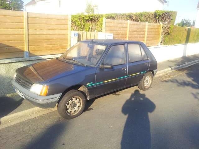

La dernière venue; arrivée il y a 15 jours environ:
une magnifique color line de 1992 avec 252000 kms, pas de vitres électriques, pas de centralisation, pas de volant 3 branches, pas de jupe "gti", pas de toit ouvrant, la grande classe quoi ! :bien:

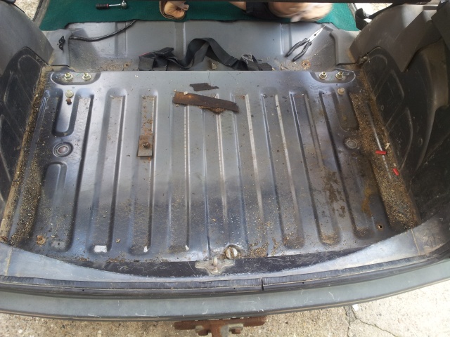

l'état de la plage arrière: cassée et en vrac
vu comme ça , c'est normal:
mais on préfère comme ça;
le plancher en bon état:

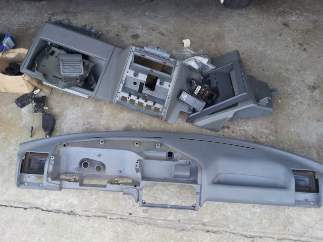

le tableau de bord avant travaux; casquette de compteur explosée , plastique entourage ventilation cassés:
dépose;
a poil, Jérémie j'ai eu une pensée pour toi a ce moment là !
les morceaux retirés;
peu de temps après, elle avait meilleur mine, bon il manque encore quelques morceaux, a retirer dans le stock...

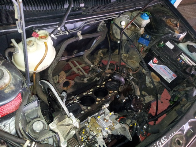

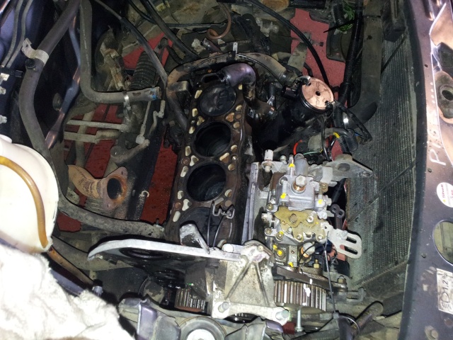

Après avoir remplacer le calorstat, j'ai constaté qu'il y avait toujours une faible pression résiduelle dans le circuit, du coup, opération déculassage:
en deux:
après brossage:
la culasse complète:
le coupable:
effectivement il est bien cassé:
