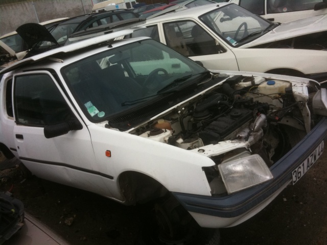

voila , le moment est venu, comme certain on pu le voir sur le topic des primes a la casse, nous avons récupérer une Génération 1997, 1L4 injection , 75 cv , avec seulement 113000Kms,
elle est propre mais, et oui y'a un mais, elle est accidentée léger a l'avant droit.
Donc on verra , une fois démontée, si elle est sauvable ou pas.

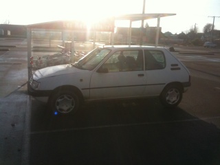

La je suis sur le départ, la dépanneuse devant la maison, pret a aller chercher la 205, que j'ai du abandonnée sur un parking de supermarché a 150 kms de chez moi , quand les roues arrières ce sont bloquées lors de la tentative de rapatriement en début de semaine!!
J'espère surtout le retrouvée sur ses roues!!!
C'est bon elle est toujours sur ses roues, je la retrouve la ou je l'avais laissé :

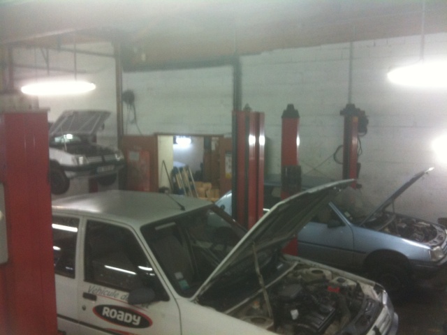

voila le mic-mac entre les 205 , la bleu=) prime a la casse, la roady=véhicule de pret, celle du fond= la génération
alors pour faire vite, la bleu a donner ses demi trains a la roady, la roady a donner les siens a la génération, et la génération a donner les siens a la bleu.
les freins avants de la bleu sur la roady, et les arrières sur la génération
