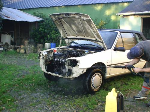

Je viens présenter ici la 205 CJ de madame, certain la connaisse deja , d'autre non
le jour de son achat:
debut de restauration:
la caisse dépouillée:
nettoyage pièces:
l'interieur:
remontage train roulant:
voila:
c'est a partir de ce moment que j'interiens sur la cj, remontage express en 30H pour cause de déménagement:
le moteur k1G que j'ai recuperer sur une 309
remontage divers:
moteur remonter
echappement aussi
fini, de mémoire , on a du posé le pare brise vers 4H du mat
entre deux, on a changé la capote intégralement, la sellerie, refait la peinture, monté des jantes.

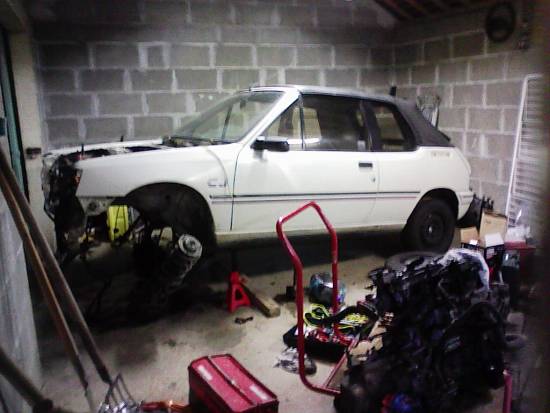

sinon j'ai ramener son nouveau cœur,un petit K1G de 110000kms, les beaux jours arrivant il devient primordial de s'y attaquer, vous comprendrez bien qu'avec 300.000Kms , deux vies (309 GREEN, 205CJ),
consommant extrêmement beaucoup d'essence , et oui 180kms avec 70€ de sans plomb, ça pique le cul!! et d'huile aussi , mais attention aucune fuite extérieur, tout par l'intérieur et donc dans l'atmosphère !!
gros travaux de remise en état prevu sur ce dernier, démontage et tout le toutime...

Messagede JMKe (Julien) » Mer 13 Avr 2011 20:13
début de démontage du nouveau moteur
carburation allumage
Ă©chappement
on continu a la dépiauter
il vient d'une voiture accidentée, ca ce voit l'alternateur a cassé
dépose culasse
pose protection sur les cylindres, pour controle Ă©tat du bloc
